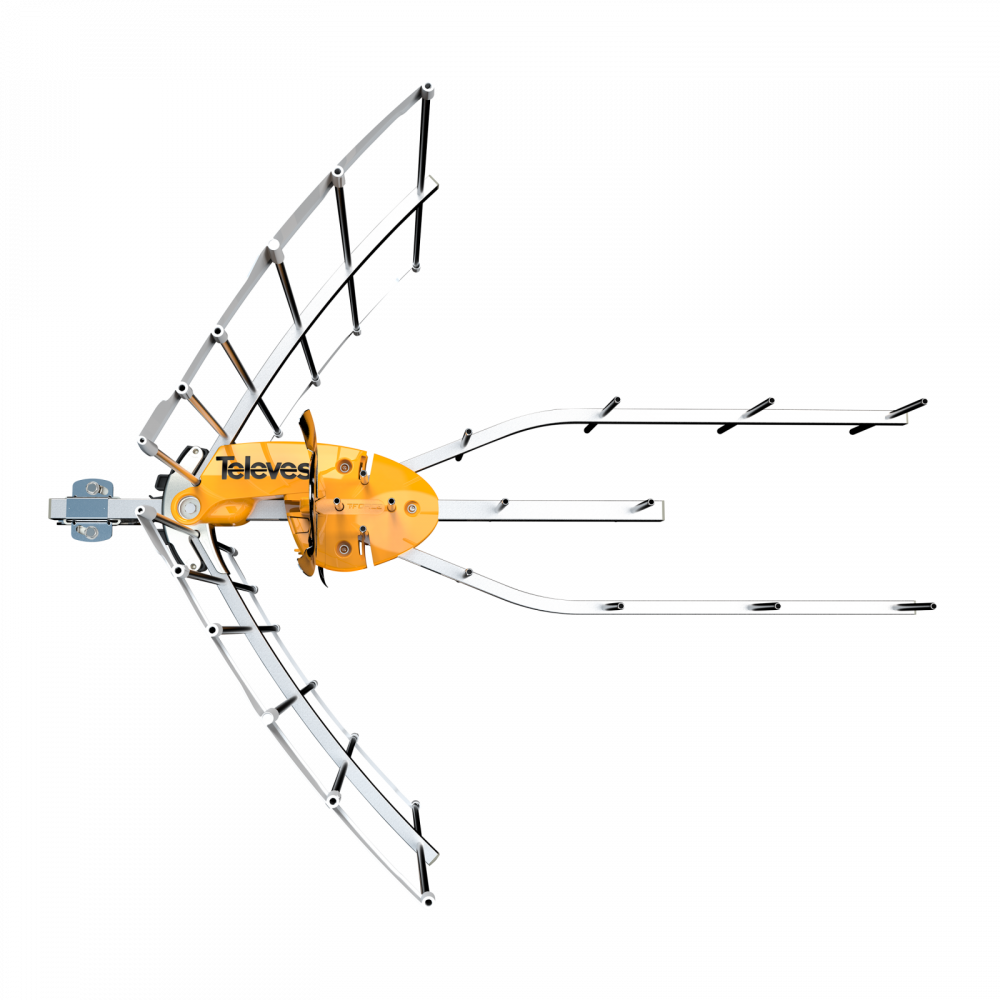

Por las fotos que pusiste, si ves así la tele, es de milagro, yo te recomendaría una instalación limpia
Empezando por la entena y está de televes, en calidad precio, esta bien , viene con pre amplificador incorporado y fuente de alimentación.

Muchas gracias por la ayuda PcFex. La antena que me recomiendas, qué modelo es?? (en la foto no consigo verlo).
