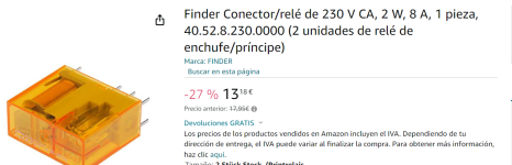

Para esa potencia sirve cualquier relé. Dependiendo del tamaño de la célula puedes tomar medidas a ver si se puede colocar en su interior un mini relé. O si lo vas a llevar al cuadro de automáticos optar por uno de fijación a perfil. Los precios son en Amazon pero los puedes conseguir mas baratos por la red
