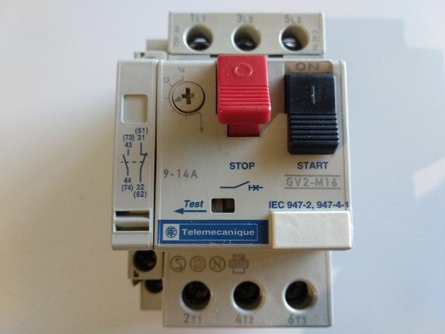

Muchas gracias por la respuesta. Solo me quedaría saber si se le puede colocar un guardamotor.
Gracias por tu tiempo
Por normativa si un motor pasa de 4.5KW hay que ponerle un arranque estrella triangulo o progresivo con un variador de velocidad electrónico.
A todos los motores hay que ponerle protección ya sea con un relé térmico o un guarda motor, si es este último, al igual que el térmico que tenga contactos auxiliares...

El relé térmico se pone aguas abajo del contactor principal y se puede ajustar la intensidad a la del motor, para un corte ajustado de este y tener una protección eficaz..
c3f56c85-750d-4043-9372-5591446207ae
El guarda motor es lo mismo que el térmico, se puede ajustar a la intensidad del motor y se puede poner antes o después de los contactores.
Yo estoy muy desconectado de esto, creo que siempre hay que poner fusibles o un magnetotérmico, aparte de esto..
