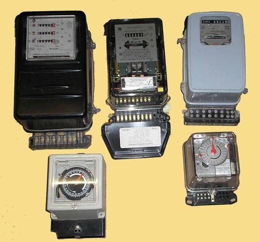

Yo puse algunos relojes de estos, cuando se acabo lo de la tarifa nocturna, ya que se alimentaba el contactor con el cable rojo que venia del cuarto de contadores, se calentaban los ladrillos por la noche con resistencias y lo soltaban por el día a piñón fijo, algunos de los mejores tenían incorporado el termostato para el funcionamiento del ventilador
Nunca vi peor calefacción, que esta.

Aquello, no tenía mucha ciencia, lo único que antes, el contactor puenteaba el ICP y empezaban a funcionar, ese contador con dos ruedas
