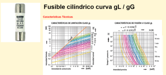

No teniendo idea conceptual de términos electrotécnicos no es fácil de comprender (lo mismo que si a un perro le regalas un parchís :) ). No obstante a ver si te lo aclara este enlace, para los automáticos
Para los fusibles es similar. El término kA se refiere al poder de corte (en caso de cortocircuito) que, como ves en ese tipo de fusible, soporta los 80 kilo amperios (80.000 amperios)
En cambio en un automático de una vivienda ese poder de corte debe ser superior a 4.500 A, siendo lo más usual que sea de 6.000 A (6 kA)
La curva de los automáticos de la vivienda es la C (En la foto el C16 se refiere a un automático de 16 A curva C)
Un interruptor automático de una vivienda lo es magnetotérmico. Eso quiere decir que tiene una protección magnética (para cortocircuito) y otra térmica (para sobre intensidad). El fusible sólo tiene protección térmica; la de sobreintensidad la "arrastra" en relación a la anterior
