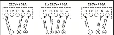

Buenos dias a todos, quiero conectar una nueva vitrocerámica a un cable que contiene 4 conductures de color azul, marrón, y 2 negros. Los ultimos 2 van unidos. La vitro nueva tiene 3 conductores azul, marron y amarillo. ¿Cual conecto con cual? Adjunto foto en que se ve el cable negro en cuestión conectado a la vitroceramica antigua que quiero cambiar. Gracias.
