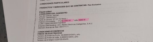

Buenos dias....
Tengo un contrato en trifasica y me gustaria saber cuantos kw tengo en total.
En el contrato pone que 3300w...mi duda es como se calcula eso....3300(w)x 3(fases)...9900(w) en total????
Adjunto foto
    696,7 KB · Visitas: 5
Si tienes la potencia contratada en trifásico esta no se multiplica, al contrario se divide en 3 circuitos monofásicos, si tiras de ellos (conectados a fases y neutro)
> A 3300 W el corresponde un ICP de 4,7 A lo que nos lleva a poder tener 3 circuitos monofásicos de 1100 W cada uno
> Así mismo, en dependencia de cómo te tengan programado el contador podrías cargar una fase con los 3300 W
