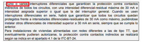

Gracias, lo estuve mirando en el REBT y en las guías y no doy con una respuesta que me convenza. En el caso de que se pudiese, tengo mis dudas a la hora de representar un esquema unifilar del cuadro.
Gracias, saludos.
Seguiré investigando🧐
Como ves si te atienes a lo que dice el Reglamento Uno o varios interruptores diferenciales que garanticen la protección contra contactos indirectos de todos los circuitos, con una intensidad diferencial-residual máxima de 30 mA e intensidad asignada superior o igual que la del interruptor general.
sería válido colocar un ID tetrapolar general. Ahora bien, como en Españistán hay 50.001 empresas distribuidoras; tropecientas autonomías con criterio propio en la aplicación de la normativa vigente, y etc. no descarto que alguna ponga pegas a ese montaje
