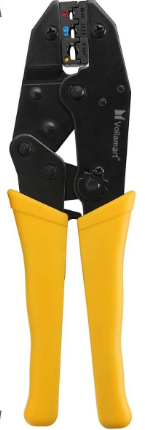

Para el cual se necesita una herramienta de engaste
