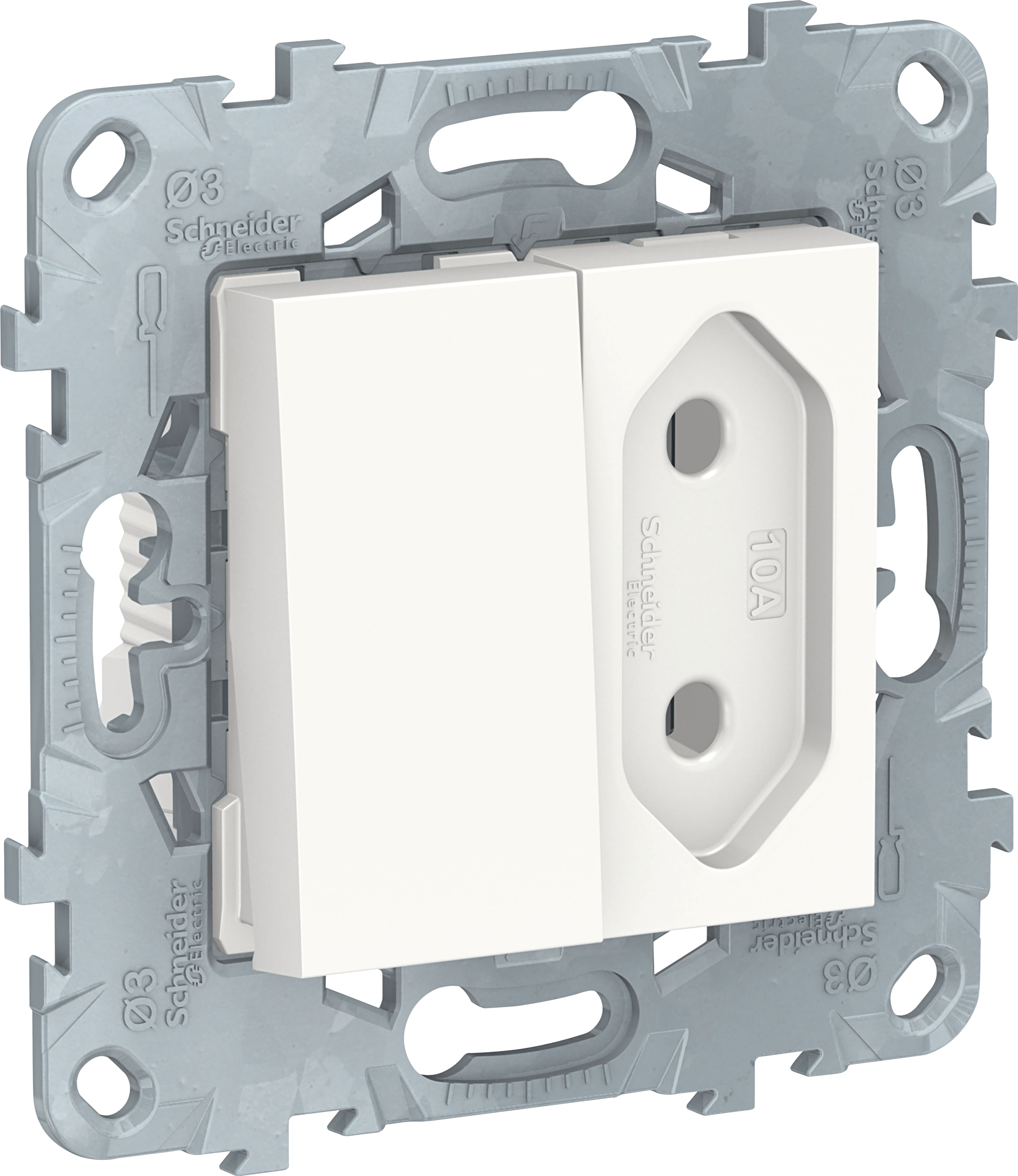

No es lo mismo esto.
Que esto
Cual es el que tienes tu ??
Quiero poner uno como el segundo pero con doble interruptor
Si es como el segundo, va en dos cajas de mecanismo y lo suyo es poner al enchufe 2.5mm2 y al interruptor 1.5mm2.
Si no puedes y ese enchufe no va a tener mucha carga, le puedes alimentar con 1.5mm2, su protección mecánica es de 16A, lo alimentas y con la misma fase alimentas los interruptores.

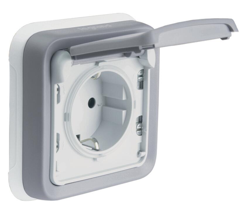

Tienes enchufes estancos de empotrar
