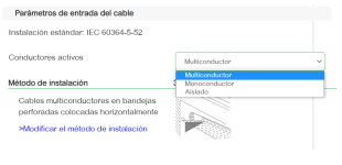

Hola estoy utlizando la herramienta de calculo de seccion en linea de Schneider y tengo dudas sobre las diferencias entre los cables que pone ahi,en especial ese que dice aislado mas bien creo que se refiere al metodo de instalacion porque todos son aislados.
No conozco el programa pero con el cable "aislado" deben querer indicar que va un solo conductor por la bandeja (lo puedes comprobar haciendo una simulación del cálculo, ya que si va una sola manguera esta no tendrá factor de corrección por agrupamiento)
