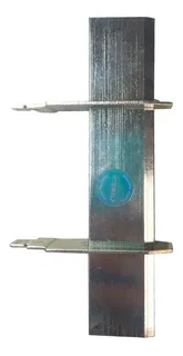

Creo que estás un poco MUCHO confundido con la protección 2P o 1P+N. que es la que se debe utilizar cuando se utiliza el neutro y no doble fase. Esto es así porque en dichos automáticos el polo del neutro va decalado con respecto al polo de la fase, es decir que conecta primero y es el último en abrir. No en todos los automáticos viene reflejado, pero por concepción y seguridad así deben funcionar
Si te fijas en el símbolo ves una rayita mirando para la derecha en la cuchilla del neutro, la cual indica el decalaje
Y por eso en la CGP, en vez de fusible se pone cuchilla de neutro y en la CPM, si es antigua y tiene portafusible un casquillo y ahora, directamente del barraje, si el neutro falla en estos puntos PELIGRO.

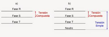

2j_
y aunque se supone que por el neutro no va corriente normalmente,
En circuitos monofásicos es totalmente incorrecto, la corriente es la misma en la fase que en el neutro. Esa afirmación sólo es válida en circuitos trifásicos equilibrados
