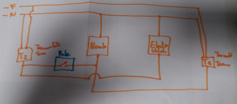

Hola gente, buenas tardes,
necesito ver si me podeis ayudar haciendo un esquema.
Tengo una caldera con dos termos, uno cerca de la caldera y otro lejos.
En el termo que está lejos, tengo dos termostatos, uno que enciende una bomba de recirculación, y el otro termostato enciende una electrovalvula para abrir el circuito de los radiadores.
La dificultad es que quiero que cuando encienda la electrovalvula, se encienda la bomba, pero la bomba que se encienda también por su termostato.
Es decir, quiero que un termostato encienda dos cosas, y el otro termostato solo una.
He metido un relé entre el termostato y la bomba pero no funciona. (Cuando se enciende porque se activa la bomba, se queda ya siempre encendido hasta que se apague la bomba).
Adjunto un esquema de lo que he montado. (No he dibujado la alimentación del relé)EsquemaCaldera.png

Hola Mapd, buenas tardes,
finalmente no pude montar tu esquema porque no fui capaz de entenderlo. Sorry. Mi nivel de electronica es muy malo!
Os pongo uno que funciona(Gracias Jesús)EsquemaReleCalderaPet.pngEsquemaReleCalderaPet.png, que posiblemente sea el mismo… pero este es para un nivel menos Avanzado, jeje.

Buenas tardes Pablo, es lo mismo, el mismo esquema. Funciona exáctamente igual. Lo importante es que te funcione y eso lo has conseguido. Por tanto, me alegro y gracias por compartir.
Saludos.
