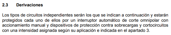

No se puede decir alegremente lo queT se debe hacer. Esa instalación necesita una revisión en profundidad. Una cosa es lo que tú veas, o crees ver, y otra cosa lo que dictamina el PROFESIONAL en la materia
A ningún PROFESIONAL se le escaparía esto
1711071779278.pnge
Tampoco se le escaparía esto
Así que ya sabes a qué atenerte
