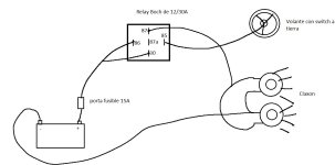

ahora por la ecuación de potencia donde P=VI deduje la corriente teórica que pasaría por el sistema, como las bocinas las conecte en paralelo, entonces el sistema me dio una potencia total de 120W entonces: 120/12 =I = 10A.
Despejando la Ecu, me resulto que 10 Amperios pasaría por el sistema como máximo, por esa razón apoyándome a tablas deduje que con un cable automotriz 16 AWG sería más que suficiente para instalar el claxon y también con un relay Boch de 12/30A de 5 pines.
hice la instalación, y adjuntando una imagen demuestro como realice la instalación, ahora aqui viene el problema, el claxon me andubo funcionando pero de un dia para otro ya no anduvo, revise el porta fusible y estaba quemado, el primer fusible era de 15 A, luego puse uno de 20A y nada mas accionaba el claxon se escuchaba como rebentaba el fusible, desinstale todo, primero que nada probe los claxon directo, y me funcionaron, luego probe el relay y revise con el multimetro que se cumpliera que al energizar, probocara una induccion la bobina y probocara un enclavamiente para que diera paso para accionar el claxon y me funciono.
Luego otra vez lo probe con interruptor del claxon y al presionar funciono, pero cuando lo presione repetidas veces y muy rápido, de repente dejo de funcionar nuevamente, entonces vi una imagen de unos arnés que venden ya solo para conectar y vi que el relay era de 80 A, entonces lo compre y esa fue la solución ahora.
La gran pregunta, ¿Porque si teoricamente pasa 10 A por el sitema el Relay de 30 A no fue suficiente? mi respuesta principal es por reley de mala calidad pero abra otra respuesta, espero puedan ayudarme aclarando esta duda.
