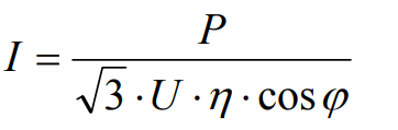

B) Para saber que corriente circulará por el interior de cada fase, que formula se aplica?
La intensidad de fase y linea es la misma en la conexión estrella
C) cuanta intensidad consumirá de la red? Esta respuesta se consigue leyendo la placa del motor???
Si, pero no: la intensidad que figura en la placa del motor es a PLENA CARGA
