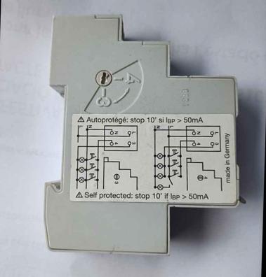

Buenas tardes os paso a relatar un problema curioso que tengo en mi comunidad. Sustituyeron el minutero de escalera y el que lo ha montado no se que ha hecho y el caso es que ahora las luces no se apagan. En mi edificio llegan las fases a 125V sin neutro. He cambiado el reloj 3 veces por uno nuevo pensando que era el reloj y he dejado levantado los pulsadores. No veo la solución al problema y nunca se me había dado este caso. He cambiado las fases entre ellas en el reloj cuya instalación a las plantas es a 3 hilos y todo igual. ¿A alguien le ha pasado lo mismo?

Quizás es, que el selector estaba en la posición de 4 hilos, que es lo primero que se tiene que ver en el minutero antiguo.

Para que no sigas colocando otros relés estaría bien saber el modelo concreto de temporizador, así como su tensión de maniobra. Una foto legible vendría bien
