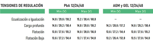

Detalla los cálculos y los factores de corrección que has usado y la batería comercial que estás pensando poner. Recuerda que dentro de plomo hay varias tecnologías con diferentes usos y precios. No existe una solución única.
También tienes que tener en cuenta las tensiones de trabajo de tu regulador que no detallas.
Algunas necesitan ecualización con unas tensiones determinadas que algunos cargadores/reguladores no son capaces de dar. Por ejemplo
