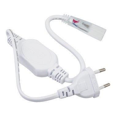

Un metro a 220v ? podrias poner una foto con las características de la tira led
Y le tuviste que soldar los cables de alimentación ??
o esto
Chispas de casa
Muchas gracias, por lo que he leído en las especificaciones lo que hace es convertir la corriente alterna en continua.
¿Es difícil fabricar uno? (Por curiosidad)
Gracias.
Gracias.
Difícil no es: Incluso si buscas por la red encontrarás cómo aprovechar una lámpara PL para recuperar componentes de su fuente de alimentación. Ahora bien, es tontería tratar de fabricarse una, teniendo en cuenta que la hay que aislar y encapsular, con lo cual sale mas caro el collar que el perro...
