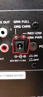

Tengo un altavoz portátil de la marca Ibiza Sound que funciona conectado a la luz 220 y también con batería de plomo. El altavoz tiene una conexión de 12v para poder cargarlo directamente conectando a la batería de un coche. Tengo las pinzas y el conector DC 5,5 2,1mm, pero me surge la duda que tipo de cable comprar para cuando estemos perdidos por ahí y tengamos que tirar de la batería del coche para cargarlo. La conexión del altavoz es esta que os pongo en la foto.

como puedes ver es también pone 4A, el consumo es mínimo, además al conector DC 5,5 2,1mm no creo que le puedas poner un cable 1mm o 1,5mm máximo
20240317_120722-jpg.3411
Yo hace tiempo hice un invento para ahorrarme la luz en los camping con un simple cable paralelo

Muchas gracias por la respuesta.
Compraré uno normal de interior de 1,5mm.
