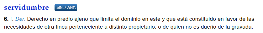

Qué es una servidumbre lo aclara muy bien el diccionario, sin tener que recurrir a otras instancias de mayor calado
Como ves se ajusta plenamente a tú caso: en el momento que le des permiso de paso ese terreno ya no es "del todo" tuyo
