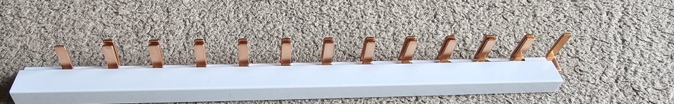

Tengo un peine para conectar lis diversos peines de un cuadro.
El peine que tengo tienes más púas, quiero decir que por la situación a cada pia hay tres púas.
Si muevo una de las filas de puas(de cobre, entran bien en cada pia.
mi pregunta es si puedo cortar puas
Gracias
pras
Que pasa si muevo una fila, las puas de la fila de abajo queda detrás de la oua de la fila de arriba.
Se pueden eliminar?
No pusiste la referencia, para saber si el puente es tripolar, en lugar de bipolar. Si fuera ese el caso podrías eliminar una de las barretas de cobre, extrayéndola totalmente
Se ve fácilmente si lo miras del revés: el primero es el tripolar, el segundo el bipolar

Y no creo que sea bueno que el cobre quede a la vista. Es igual me equivoque al comprarlo, comprare otro
pras
Lo que no entiendo es que si el que he comprado es bipolar no coincida con los agujeros del magneto
No estoy muy puesto en ese tema, y ese fabricante no se explaya mucho pero me da la impresión que ese puente es para interruptores DPN (los interruptores DPN son los bipolares que ocupan un sólo módulo)

Si, así es, muchas gracias por la ayuda, exactamente que le tengo que pedir al de la tienda una regleta de conexiones...........?
