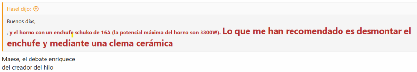

Con esto, hay algún debate en el foro, de clema si o clema no y sobre la garantía del horno al cortar la schuko
Yo estoy en contra de la clema.
Por eso yo me curo en salud, con la torre del horno y micro, desdobló el circuito C3 con un pia de 16A para el horno.
Eso si, las cajas las coloco detras del micro, si se pone detrás del horno, este no entra.
El micro es el C5 y el horno el C3
