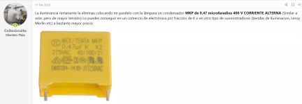

5) El último supuesto sería este:
Cuando digo condensador MKP (polyester metalizado, auto regenerable) digo ese y no otro. Puede tener tras de él una -X2 (mejores prestaciones) pero tampoco es necesario

5) dónde se colocaría esta cosa?

El condensador se instala en paralelo con la propia lámpara (vuelvo a repetir que tiene que ser de corriente alterna y de MKP)
