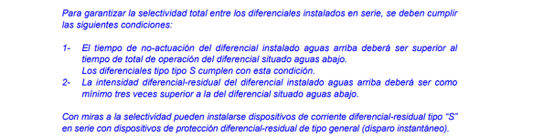

Tienes razón, PcFex
al emplearse como protección de una línea de distribución entre cuadros, no de un circuito conectado a receptores, parece que es aceptado su empleo con intenciones de selectividad.
Un saludo
es aceptado para selectividad entre cuadros y no de ahora.
