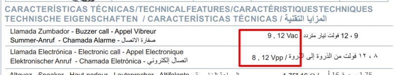

Buenas acabo de medir el voltaje y da 24v AC.. y segun el manual del Fermax, funciona con 12v... estará alli el problema??
Podría ser, ese voltaje afectaría a toda la finca
Todos los telefonillos analógicos funcionan a 12v DC , salvo cerradura y zumbador AC, el grupo fónico de la placa se encarga de la rectificación, un modo de saber si esta todo bien es medir común con micrófono y altavoz tiene que dar 12v
