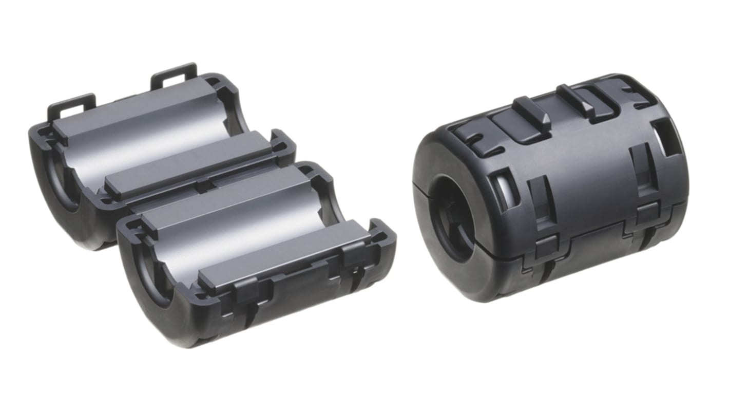

Prueba con un núcleo de ferrita en el cable, no son caros.
