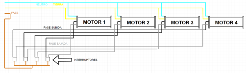

Están calibrados y probados ya, solo falta decidirme con el tema de los interruptores. Como se haría en paralelo? Yo la conexión la tengo más o menos como la hicieron los instaladores en su momento, ahí había un cable que se iba conectando con los motores, con la diferencia de que ahora he tenido que llevar los cables de subida y bajada de cada motor hacia el lugar donde quiero poner el panel de interruptores , y a parte tendré que bajar la fase también. La fase tenía pensado conectarla sacando cuatro cables que irían hacía los interruptores.
Hice una simulación, como este programa está muy limitado, hice los interruptores de persiana con simples interruptores...y los motores con lamparas, para bajar verde,para subir roja....
El interruptor maestro, tiene que comandar un relé, para dar servicio a las 4 persianas a la vez...
baddoYou
Ufff creo que me has sobreestimado jajajaja no se interpretar ese tipo de esquemas, me explota la cabeza... Aún así te agradezco que te hayas tomado la molestia de hacer semejante cosa. Yo me entiendo mejor así, esta es la disposición aproximada de mis cables ==> EDITO: ¿Debería bajar una tierra hacía los interruptores también? es que no hay donde conectarlo mmm
Es lo mismo que yo hice, pero de otra manera, los S son los interruptores de persiana, la luz verde fase de subida y la luz roja fase de bajada, K2 el relé de bajada y K1 el relé de subida, comandado por el interruptor maestro...
